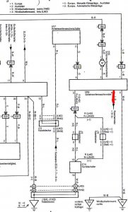

Wenn man die rot markierte Leitung (in Wirklichkeit blau/rot) (Bild 1) unterbricht, dürfte die SRA nicht mehr durch den Wischerschalter geschaltet werden, nur noch über den extra Schalter. Das Modul H16 ist das Scheinwerferwaschrelais und sitzt nach Bild 2 irgendwo unterm rechten Scheinwerfer. Habe es selbst noch nicht ausprobiert, da man schwierig an das Relais kommt.
