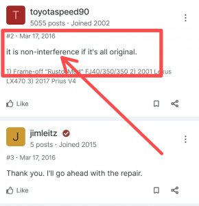

    wollte mal Nachfragen ob hier jemand sicher weiß, ob der 7A-FE aus meiner T20 ein Freiläufer ist. Habe gehört dass der 3S-GE einer sein soll.
    Dann würde ich mir den Riemenwechsel jetzt erstmal sparen und auf in einem halben Jahr verschieben.

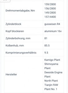

    der Motor 7A-FE war auch im Carina e drin ,hab ich 3400000 km gefahren und ist ein Freiläufer ein unverwüstlicher Motor mit Gussblock so etwas wird Heute nicht mehr hergestellt

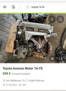

    Besorge dir einen Kompressionsdruckprüfer und prüfe, ob der Motor noch maximale Kompression hat. Falls ja, kann man davon ausgehen, dass die Reparatur mit einem Dichtungssatz für 400 € möglich ist. Wenn er die Kompression nicht erreicht, schaue bei eBay, ob du einen halbwegs vernünftigen Motor findest, den du austauschen kannst.

    also ich hätte mit einen gebrauchten Motor Magenschmerzen ,du weist nicht was du da kaufst im schlimmsten Fall hast du dann 2 kaputte Motoren ,ich würde den Motor machen lassen vielleicht kann da der Ben helfen

    .. ja ja, da muss der Händler schon ein Jahr Garantie geben, sonst kauft man die Katze im Sack.
    So habe ich es gemacht..

    Der 3SGE ist auf jeden Fall ein Freiläufer und der 7AFE ebenfalls. Aber das hast du ja schon beantwortet bekommen.
