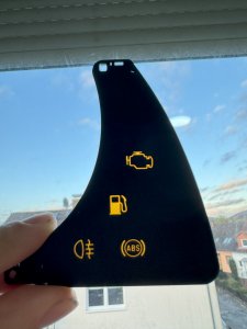

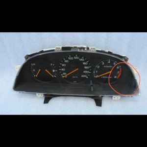

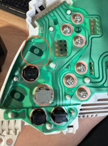

    ich wollte mal fragen ob es je eine T20 Celica ohne Fahrerairbag gab. Ich war nämlich verwundert, dass mein Kombiinstrument keine Airbagleuchte besitzt, dennoch ist ein Lenkrad mit Airbag verbaut. Um genau zu sein, fehlt das Lämpchen und die Auskerbung, die beleuchtet werden soll, bei den zwei Scheiben in den alle anderen Kontrollleuchten sitzen. Könnte es eventuell sein, dass diese Scheiben Austauschbar sind, mit denen aus der T18 Celica? Die gab es ja auch ohne Airbag.

    Es scheint wohl so, als ob der Vorbesitzer einen Tacho eingebaut hat von einem Modell ohne Airbag. Normalerweise muss die Kontrollleuchte da sein und auch am Anfang angehen, damit man sehen kann, dass das System funktioniert.

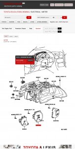

    Falls auf dem Tacho eine Teilenummer steht, kannst du sie ja im Teilekatalog vergleichen, ob sie mit deinem Modell stimmt.

    Ich hab hier zwei Teilenummern drauf stehen: 83200-20780 welche ja eine Typische Toyota-Teilenummer wäre, führt aber zu nichts. Und 157350-1593 welche auch zu nichts führt.

    Gib die Fahrgestellnummer deines Autos in den Teilekatalog ein.
    Gehe zum Reiter "Electric" und dann zu "Tacho", um zu überprüfen, ob das Teil, dessen Teilenummer du gefunden hast, übereinstimmt.
    Falls ja, können wir davon ausgehen, dass das Tacho zum Auto gehört. Falls nicht, gehört es wahrscheinlich nicht original dazu.
    Du kannst dann manuell durchgehen, um zu sehen, zu welchem Auto es gehört, indem du Autos ohne Fahrgestellnummer eingibst.
    Eine andere Möglichkeit wäre, über das Werkstattbuch nähere Informationen zu erhalten, indem du nach "Kombiinstrument" oder "Airbag" suchst.

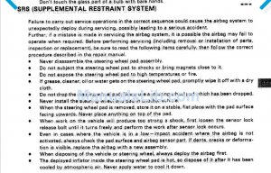

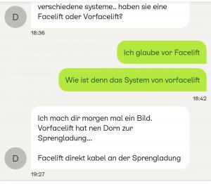

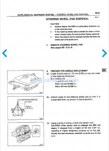

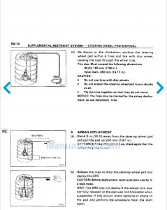

    Es gibt jedoch nichts Besseres als Werkstatthandbücher, jetzt wissen wir es ganz genau. Die Treibladung wird mit einem Dorn gezündet, also quasi sitzt der Crash-Sensor direkt am Airbag. Das ist bestimmt nicht so genau und auch gefährlich, weil das Ding ständig scharf ist. Bestimmt gab es damit auch die meisten Unfälle. Zu spät gezündet, zu früh, wenn es nicht sein muss oder bei der Montage. Verständlich, dass sich das nicht durchgesetzt hat und schon bei Facelift verschwunden ist. Im Werkstattbuch wird auch noch mal beschrieben, wie man es unbrauchbar macht, indem man es in einen Reifenstapel fallen lässt.
    Als Prüfer würde man erstmal denken, dass da was kaputt ist, weil da keine Lampe leuchtet, aber wie gesagt, in den 90ern gab es wirklich alles Mögliche.
    Na dann, jetzt wissen wir's. Auf keinen Fall, daran rumfummeln oder gar fallen lassen. Das Teil ist daueraktiviert....

    Wenn man an dem Airbag arbeitet, oder ihn ausbaut, kann man den Auslösemechanismus blockieren.
    War bei der T20 glaube ich eine Torx Schraube.

    bei den Preface Modellen ist es so, dass die Dinger tatsächlich in soweit "mechanisch" sinfd, als daß die ohne ein einziges Kabel auskommen. Die haben einen mechanischen Beschleunigungssensor mit einer Gaspatrone die den Airbag aufsprengt.
