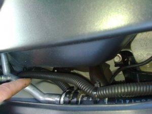

    Also dem Ben schulde ich ein Bier ,hat alles geklappt sogar ich als Maurer habs hin gekriegt war aber ganz schöner Kampf bei -6 Grad unter dem Auto liegen ist kein Spaß Arbeiten bei +15 Grad die 10 Minuten dauern sind bei -6 Grad eben 1 Stunde. Heute mit dem Ganzen Mist fertig geworden mal gleich getestet was mir auf gefallen ist das der Ölkühler sehr stark kühlt hab einen mit 13 Reihen verbaut ,selbst unter Vollgas auf der AB nicht mehr wie 71 Grad und in der Stadt macht das Thermostat komplett zu ,ich hoffe der Ben ist mit meiner Kabelverlegung zu frieden

    Super. Sehr ordentlich. Ich wünsche mir mehr Leute, die Wellschlauch benutzen :D Sieht einfach sauber und original aus :)

    ja Ben mit dem Schlauch ist die beste Lösung Kabel ist gut durch Wärme und durch scheuern geschützt ,Arbeit war nicht ganz einfach musste ja das Mittelteil am Amaturenbrett aus bauen und Kabel verlängern richtig verlötet und mit Schrumpfschlauch darüber alles mit Isoband umwickelt du gibt es auch später keinen Ärger. Nochmal vielen Dank für deine Mühe hat mit den Anschlüssen zu 100% hin gehaut

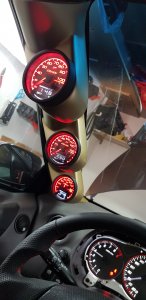

    Hier mal meine greddy:)

    Sehr schön.
    Hast die A-Säulen Halter selber gemacht?
    Meine liegen auch schon parat, im Juni werden sie dann eingebaut, inkl. Ölwechsel.

    Die A- Säule war eine fertige Halterung die nur an die alte Säule angepasst werden müsste.
