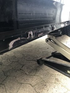

Ich melde mich hier jetzt auch mal wieder, nachdem Ben an meiner Celica den Rost an den Schwellern im Winter entdeckt hat (Fotos hiervon seht ihr bei der Erstellung dieses Threads).
Ich bin damals nach Bens Diagnose gleich zu einer Werkstatt gefahren, wo der Werkstattmeister sagte, am Besten bis zum Sommer zu warten, damit mal alles richtig durchtrocknet.
Nun habe ich die trockene und aus heiße Zeit genutzt um letzte Woche einen Schweißtermin dort zu bekommen. Letzten Freitag habe ich die Celica abgeholt (siehe Fotos).
Danach habe ich die Bereiche angeschliffen, teilweise mit Karosseriedichtmasse versehen, grundiert, mit Unterbodenschutz behandelt und die Hohlräume mit Wachs versiegelt.
Ich hoffe nun ist erstmal wieder Ruhe "da unten"
