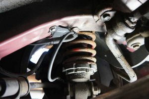

Grüß euch!
Vor kurzem hab ich meinen Ragazzon ESD einbauen lassen, da meinte der Chef von der Werkstatt, dass demnächst eine Feder brechen wird und ich bei der nächsten Begutachtung mit diesem Fahrwerk sowieso nicht mehr durchkomme.
Auf meine Anfrage hin, warum ich vor einem halben Jahr noch eine Tüv-Plakette bekommen habe, meinte er, dass in Österreich verrostete Federn bis jetzt ein leichter Mangel war, aber inzwischen ein schwerer Mangel ist. Bräuchten in diesem Fall nicht viele ältere Autos in Österreich ein neues Fahrwerk?
Letzte Woche war ich in einer anderen Werkstatt und dort meinte der Mechaniker, dass diese Federn keine Serienfedern sondern massive Tuning-Federn sind und ich mir keine Sorgen machen brauche...
Eigentlich geht’s mir aber in erster Linie nicht darum, ob ich noch eine Plakette bekommen werde, sondern um die Sicherheit. Möchte mir das Auto ungefähr noch 2 Jahre behalten, dann wird’s wohl ein GT-86 werden. Daheim hätte ich noch H&R-Federn mit den Serien-Dämpfern, allerdings will ich ganz gern weiterhin mit dem jetzigen Fahrwerk fahren. Und umtypisieren auf ein anderes Fahrwerk kommt nicht in Frage.
Es handelt sich um ein TTE-Gewindefahrwerk, welches 2002 eingebaut wurde. Anbei ein paar Bilder.
Grüße aus Wien!

Schwer zu sagen, Federn sind auf Korrosion ja tatsächlich nicht wirlklich gut zu sprechen (Kerbwirkung). Allerdings können die, wenn es nicht weiter korrodiert durchaus auch noch ewig halten.
19. Oktober 2009
974
Karlsruhe
so wie die aussehen brauchst dir noch keine sorgen machen. so schlimm sehen die ja noch nicht aus. und wenn sie rumflennen dann bau sie aus entferne den rost der e nur oberflächig ist und lackier sie neu. dann meckert da keiner mehr.

Schlagzahlen in ne Feder rein hauen?! :eek: Freundlichst ausgedrückt ist das keine gute Idee!
Entrosten (aber nix mit Schleifen, sondern nur schön Drahtbürste bitte!!!) ist schon ne Möglichkeit und neuen Lack drauf auch, den Bereich um die Nummer muss man dann halt aussparen. Ich würde aber eh nur entrosten und mit Wachs oder zähen Fett konservieren.

Hier gehts ja richtig rund ^^ Gleich mal vorweg... (Mechanischer) Bastler bin ich keiner. D.h. ich müsste egal welche Aktion in einer Werkstatt machen lassen.
Lohnt sich es wirlich die Federn auszubauen, zu entrosten, wachsen und wieder einbauen? Ist der Rost tatsächlich nur oberflächlich? Kann das überhaupt jemand seriös bestimmen? Weil wenn der Rost schon tiefer drinnen ist, wird wohl die Drahtbürste auch nix helfen?
Wie gesagt es geht mir hier nicht um Tüv oder so, mir gehts einfach nur um die Fahrsicherheit und die Wahrscheinlichkeit, dass mir auf der Autobahn eine Feder bricht, die dann netterweise mit dem Reifen Freundschaft schließt und einen netten Knutschfleck verpasst...

Lackieren würde ich die Federn nicht. Hab eigentlich auch noch nie lackierte Federn gesehen, sondern immer nur pulverbeschichtete (oder teilweise kunststoffummantelte?). Kann mir auch nicht vorstellen, dass lackierte Federn auf Grund der mechanischen Beanspruchung sonderlich lange den Lack (=hohe Sprödigkeit) behalten. Da klingt die Lösung mit dem Fett schon sinnvoller.
Schonmal den Hersteller (TTE-Gewinde müsste Bilstein sein) bezüglich Ersatzfedern angeschrieben? Die sollten ja eigentlich auch nicht die Welt kosten, insofern verfügbar.
4.264
Ich würde ja erst mal gar nix machen, die Gefahr des Federbruchs sehe ich nicht so wahnsinng hoch. Persönliche Meinung!!! Wenn er was macht, ist es unter den gegebenen Umständen doch am vernünftigsten, neue Federn rein zu machen. Die Idee beim Hersteller mal anzufragen ist gut, mehr als schlimmsten Falls ne Email umsonst zu schreiben, kostet es nicht.

Meine H&R sehen schon seit Jahren so aus. Bei diesen Materialstärken wird wahrscheinlich so schnell nichts passieren.
