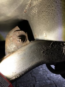

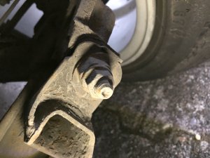

Hallo, ich bin froh vermelden zu können, dass es auch Exzenter gibt, die nach 20 Jahren, bei der Fahrwerkserneuerung nicht ausgetauscht werden mussten.
Meine sahen so aus:
59CE0788-4C5C-40D1-8AE6-A0C35CFAED62.jpeg 8939F126-14BB-4EEB-AE31-2948CB1C2CA9.jpeg
Habe die eine Woche vorher mit WD40 geflutet. Die Werkstatt hat das einen Tag vor Ausbau nochmal gemacht.

Da hast Du echt Glück gehabt! Sehr gut!
Probelmatisch ist oftmals gar nicht das lösen der Mutter. Das Problem ist in der Regel, das der Schaft des Exzenters in der Hülse der Buchse quasi miteinander kaltverschweisst ist. Also wirklich nur noch ein Klumpen Kernschrott im Inneren ist. Da kann man dann nämlich soviel Rostlöser und Hitze reinhauen wie man will...da ist dann einfach Ende im Gelände mit dem Klumpen eisen. Und beim drehen, dreht man direkt das Gummi der Buchse mit :D

Krass, dass du die rausbekommen hast! Hast du die wirklich einmal selbst da rausgezogen und in der Hand gehabt? Oder hatte die Werkstatt einfach nur gesagt, dass die das fertig eingestellt haben und es keine Probleme gab?
Meine sahen bei weitem nicht so verrostet aus, aber ich musste die ganze Buchsen inkl Bolzen noch drin auspressen... :D

Hm, ich sitz im Spontan-Kurzurlaub und hab die machen lassen. Hatte ausgemacht, das ich die Teile besorge und zu ihnen sende, wenn’s mit den Exzentern nicht klappt. Hätte dann paar Tage verzögert, aber brauch den Wagen ja jetzt nicht. Habe mit denen telefoniert, Spur und Sturz sind eingestellt, die alten Federn aufbewahrt. Die haben 20 Jahre Erfahrung vom Oldtimer bis neueste Wagen. Bin echt gespannt. Denke die hätten sich gemeldet, wurde jetzt auch kein Mehraufwand wegen Exzentern berechnet.
Aber man weiß ja nie, werde mal schauen, ob die originalen noch drin sind oder durch was anderes ersetzt sind.

Ok, ich könnte mir halt vorstellen, dass die einfach nichts gemacht haben, wenn die Werte noch im Toleranz Bereich sind. Hatte auch diverse Achsvermessungen mit den festgebackenen Bolzen, bei denen aber nie was dran gemacht wurde, weil es eben immer gepasst hat (sind halt in ner guten Position fest gerostet :D )
Du müsstest ja nen Ausdruck mit den Messergebnissen bekommen haben: Wenn die Eingangsmessung schon gepasst hat und die zweite Messung nicht groß davon abweicht, wäre ich vielleicht skeptisch, ob die da überhaupt dran waren. Die Werkstätten machen ja verständlicherweise keine Arbeit die nicht nötig ist.
