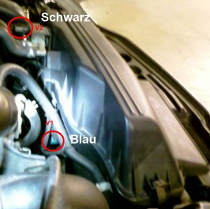

Hallo Leute,
beim T23 (egal ob mit 1 ZZ- oder 2 ZZ-Motor) ist es schnell passiert, dass die Stecker V1 und V2 vertauscht wurden, dann kann es zum Fehlercode P0171 im Stand oder bei niedriger Drehzahl kommen. Es ist ein ähnliches Symphtom wie bei einem verdreckten Luftmassenmesser.
Habe Euch mal einen Auszug aus dem Handbuch angehängt, damit ihr nicht lange suchen müßt.
V1 ist der blaue Stecker und der muß unten am Luftfilter (fürs ACIS System vom Luftfilterkasten) angeschlossen sein.
Der andere Stecker ist schwarz und muß oben am Luftfilter (fürs EVAP System) angeschlossen.
Viel Glück und ich hoffe das ist ein guter Einstand hier
