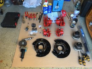

Ich wollt jetzt die Tage mal anfangen die Ankerbleche und Sättel zu entrosten und lackieren.
Bin noch am überlegen was ich mit den Radnaben mache.
Ich befürchte, dass die jetzt verbauten eventuell auch so kacke von den Ankerplatten runtergehen. Hab aber noch 2 ausgebaute Radnaben hier liegen die ich einfach nehmen könnte.
Bei dem Ausbau hab ich mir nen nagelneuen Wiha Schlitzschraubendreher (die gelben mit der Schlagkappe hinten!) geschrottet. Die waren so abartig festgebacken.
Mit dem Abzieher den ich extra dafür angeschafft hatte ging gar nix.
Problem ist nur, dass ich an den aktuell verbauten Radnaben längere Radbolzen habe und wenn ich mich recht entsinne kriegt man die nicht raus, solange die Nabe am Ankerblech ist weil man hinten nicht genug Platz hat den Bolzen rauszuziehen :rolleyes:
Eventuell brauche ich die längeren Radbolzen aber auch gar nicht. Ich weiß überhaupt nicht so genau wieso der Vorbesitzer die eingebaut hat. Vielleicht waren die nur um die Spurplatten die er mit mitgegeben hat zu benutzen.
Ich muss mal testen wieviele Umdrehungen ich bei meinen Felgen mit der Radmutter auf den normalen Radbolzen hinkriege.

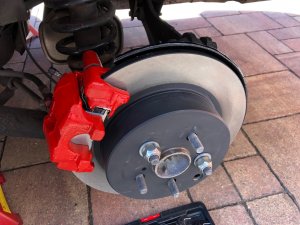

Nachdem ich die Wish Teile seit über einem Jahr daheim liegen hab bin ich endlich mal dazu gekommen die Anlage heute zu verbauen.
Macht schon was her ggü dem Celica Bremssattel.
Und praktischerweise bin ich so direkt meine rostigen Ankerplatten losgeworden :)

Haha!!! Sehr geil! Das ist das OEM Bremsanlagen Update Stage 2, nach dem Stage 1 Umbau T25 Bremsanlage vorn :D
Damit biste dann der zweite Celica in Deutschland (ich denke sogar Europa) mit der Wish HA Bremsanlage :cool:
Vorbildlich, sauber und korrekt durchgeführt, wenn man sich die OEM Toyota Bremsscheiben, die Volllackierung, die Werkzeuge und das Zubehör anschaut.
So soll das sein!
