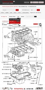

Wellendichtring:
90311-85010 (1)

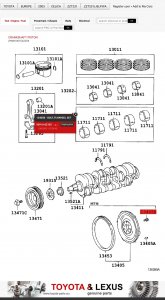

Schrauben Schwungscheibe:
90311-85010 (8)

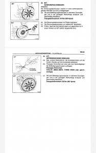

Am besten die Montage im Werkstatthandbuch Motor noch mal überfliegen..😉

Ha ha, immer gerne.. wie man die Kupplung richtig einbaut findest du im Werkstatthandbuch Fahrwerk und Karosserie oder im Karton von Asian ist auch eine Lustige Comicanleitung.

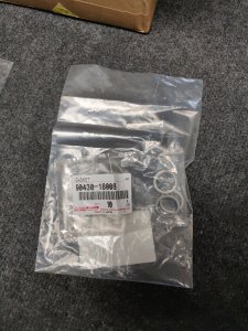

Dichtringe Getriebe:
90430-18008 (3)

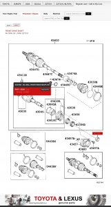

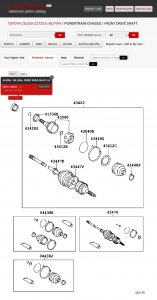

Antriebswellendichtung Links:
90311-35044 (1)
Antriebswellendichtung Rechts:
90311-35051 (1)

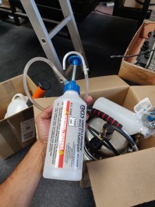

Darüber hinaus braucht man noch eine spezielle Handpumpe für ca. 30 €, die es auch bei Amazon gibt.
