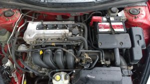

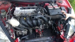

Auja....Du hast den Schlauch für den Druckablass am Kühlerausgleichsbehälter direkt mit dem Luftfilterkasten verbunden. Da wo das Rückschlagventil ist.
Der kurze Schlauch am Verschlussdeckel bleibt offen.
Der andere Schlauch mit dem blauen Rückschlagventil wird folgendermaßen an den Luftfilterkasten montiert: (Auf die Richtung des Ventils (blaue Markierung) achten)
"To Engine" bedeutet, das Du fahrerseitig am Ansaugkrümmerflansch etwas nach unten hin einen Anschluss hast, der offen sein müsste, da kommt dieser Schlauch dran.
