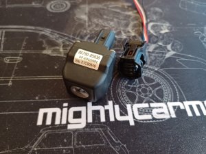

Ich hab mir daraufhin mal das Modell 86790-05030 besorgt, unter anderem im Avensis verbaut und für ca 60-80€ bei Schlachtern zu finden. In einem ersten Test am TNS510 war das Bild wirklich super, viel besser kann es der Bildschirm wahrscheinlich gar nicht darstellen (leider keine Fotos gemacht).
Die Verkabelung ist ziemlich straight forward, ähnlich wie bei den üblichen NoName Geräten auch: Video + und -, dazu Masse und 6V+ (nativ an den OEM Radios wie TNS510 vorhanden).

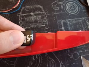

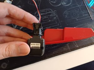

Das Problem ist aber der Einbauort. Die Kamera ist durch den großen Stecker ziemlich lang und würde deutlich über den üblichen Einbauort unter der Griffmulde am Heck hervorstehen.

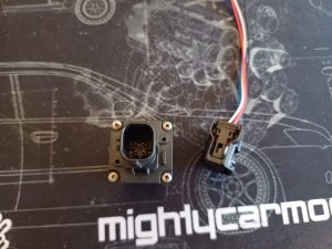

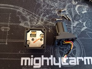

Daraufhin hab ich mir die Kamera mal genauer angeschaut und sie lässt sich tatsächlich durch das Entfernen der 4 kleinen Schrauben leicht in zweiteilen. Das Tolle ist dabei: Der gesamte funktionale Teil mit der Elektronik sowie der Dichtung sitzen im vorderen Teil, der hintere Teil ist nur eine Plastikkappe, die den Stecker verlängert und von Mini JST auf den Toyotastandard umsetzt.
Der funktionale Teil der Kamera passt so nun locker an die übliche Stelle:

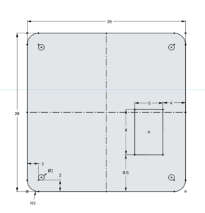

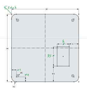

Was es nun also braucht, wäre ein kleines, planes Verschlussplättchen, das möglichst mit den originalen 4 Schrauben befestigt werden kann, einen Ausschnitt für den Mini JST Stecker bietet (dieser könnte dann direkt an den Kabelstrang im Auto angeschlossen werden, der Toyota Stecker entfällt) und dick genug ist, um einen handelsüblichen Kamerahalter mit zwei kleinen Schräubchen befestigen zu können. Das könnte dann gaaaaanz grob so aussehen:

Ich hatte gehofft, dass das einerseits vielleicht eine interessante Alternative für alle User ist, die keine Lust mehr haben, ständig Billokameras auszutauschen und andererseits vielleicht den einen oder anderen dazu bewegt, mir bei dem Projekt zu helfen. Alleine würde ich mir jetzt wahrscheinlich nur eine 5mm Plastikplatte besorgen und dann einige Teststücke zurechtfeilen. Wenn aber jemand Erfahrung mit CAD und 3D Druck hat, könnte man da bestimmt einen wesentlich besseren Prototyp herstellen und allen Usern, die auch daran interessiert sind, als Teil eines "Upgrade-Packs" zur Verfügung stellen (nicht kommerziell!).
Also meldet euch gerne, wenn ihr das interessant findet oder mir sogar etwas unter die Arme greifen wollt ;)

Guten Abend, das zu drucken ist gar kein Problem. Wenn ich das aber richtig sehe, dann hat das Teil mit der Elektronik eine dichtung oder ? Wenn ja dann wäre der Deckel aus Tpu kontraproduktiv.
Persönlich würde ich hier ABS oder gleich ASA empfehlen.

Wenn die vorhandene Dichtung in einem ordentlichen Zustand ist, dann wirst du wohl Recht haben.
Für die laut Skizze 5x8mm große Öffnung für den Stecker würde aber ein TPU Stopfen der ums Kabel geht aber vermutlich nicht schaden.
Oder wirklich mit vergussmasse arbeiten.

Ahh ich verstehe, ja das würde Sinn machen. Da ich ein Freund von austauschbar bin gebe ich dir mit tpu recht.
Aber statt der Vergussmasse wäre hier zum Soudal Dichtmasse Fix All Flexi auch eine gute Lösung.

Hey, ihr seid ja wirklich klasse @Asumag und @EngineTS ! Danke euch vielmals! :D
Ich versuche morgen mal etwas genauer zu messen und zu fotografieren, damit du die Datei verfeinern kannst. Alternativ könnte ich Kamera auch verschicken zum ausprobieren. Die Dichtung ist elektronikseitig und in gutem Zustand, wenn die Verschlussplatte plan ist, sollte das nach außen schon gut abgedichtet sein.
Was die Abdichtung der Kabelöffnung angeht bin ich indifferent, aber der Stopfen wäre wahrscheinlich das eleganteste, aber auch das aufwendigste.

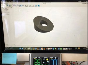

Ich hatte vor einiger Zeit mal eine Kamera in der Hand, die Unterlegplatten in verschiedenen Winkeln hatte. Man konnte also je nach benötigtem Winkel eine etwas steilere oder flachere Sockelplatte montieren, um die Kamera so auszurichten.
Eventuell könnte man das gleich passend für einen T23 bauen, dann würde man gar keinen grossen verstellbaren Metallhalter benötigen und die Kamera würde noch tiefer sitzen können und nicht so weit hervorragen.
Sahen so ähnlich aus wie im Anhang hier. Klett ist natürlich auch praktisch zum montieren.

Ich habe dort mal auch so einen Beispielkeil angehangen mit 10'° Neigung nach unten.
Ob man jetzt 5 Modelle mit verschiedenen Winkel macht oder eine Backplate mit 60° und ein paar Spacern mit jeweils 20°, 10° und 5° ist beides einfach.

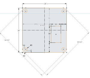

@Asumag Ich hab nochmal genauer nachgemessen und ein paar Werte leicht korrigiert:

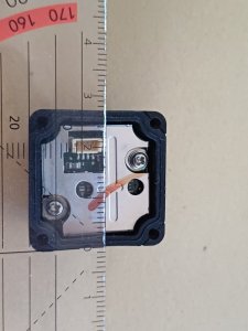

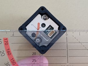

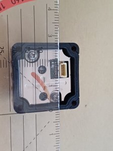

Hier noch ein paar Referenzbilder
WhatsApp Image 2025-04-13 at 13.18.45.jpeg WhatsApp Image 2025-04-13 at 13.18.15.jpeg WhatsApp Image 2025-04-13 at 13.17.26.jpeg

Falls du die Winkelklettbackplate haben möchtest, dann brauche ich nur folgende Infos @Bencelica :
Ganzes Teil oder mit Spacern?
Welche Seite ist oben?
Was für Winkel wären interessant?
dann müsste man aber bestimmt noch Aussparungen einfügen, um das Ding verschrauben zu können.
Ja. Ich habe auch als Beispiel ein paar Löcher eingefügt in dem erstern Entwurf.
Du kannst dort auch in die 3D Sicht umschalten und es von ein paar Seiten anschauen.
Mit den 2mm Löchern muss man mal schauen, wie dick es sein muss (auch je nach Winkel), um die 5mm bis zum Anschlag der Schruabe zu haben.

Hier ist es mit den angepassten Werten:
https://www.thingiverse.com/thing:7008916/files
Da bei der Kamera die Löcher 2mm Durchmesser haben, habe ich es im neuen Design auch so angepasst.
Ich würde aber sagen, dass es so bis 75° grenzwertig wäre.
Wenn man also sagen könnte, dass man kürzere Schrauben verwendet, so dass man z.B. nach 2mm (statt 5) die Stufe macht oder wenn du die Schraube mal misst und die nur 1,5mm Durchmesser hätte, dann würde ich die Löcher noch anpassen.
