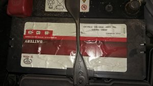

Also die älteste Toyota Batterie die ich kenne ist 13 jahre alt.....ne OEM Panasonic...die schmale Facelift. Aber 16 Jahre kann ich mir nicht vorstellen! :p
Ohne Scheiss...mich würde mal nen Pic interessieren, welche das ist :D

Also ich kenne mich natürlich jetzt nicht so aus wie manch anderer hier ;) Ich hab das Auto jetzt über vier Jahre und hab da auf jeden Fall noch nichts an der Batterie gemacht. Ich weiss auch nicht wie alt die jetztige ist, stand auch nichts in den Papieren dass was gewechselt worden wäre. Ich hab mal ein Foto gemacht, vielleicht erkennt ja wer etwas
Gruss
