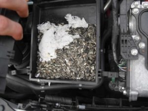

Einzig ein stark verstopfter Luftfilter (oder irgendwas im Filtergehäuse oder vor dem Luftansaug des Gehäuses) könnten noch für Minderleistung bei hohen Drehzahlen, ohne Warnlampe, sorgen.
Eventuell hat ja ein Marder irgendwas in deinem Luftfilterkasten versteckt.

Roger Friedrich
23. September 2010
350
technischer Außendienst
Danny911
2. November 2013
74
Roth
Oha heftig die Viecher hoffe das sowas uns nicht passiert :D Naja auf jeden fall hab ich jetzt Service machen lassen sprich sämtliche Flüssigkeiten und Zündkerzen wechseln lassen und schon zieht er wieder besser.... lag anscheinend doch an den Kerzen ^^ Problem gelöst. Danke für die Hilfe ;)
