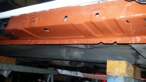

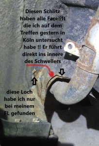

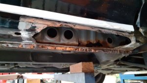

Dann kam ja das Thema mit den rostenden Schwellern hier im Forum …..
Auch meine Celica hatte einige große Löcher so das ich mir sogar "neue" Schweller von einem Schlachter besorgt habe.
Die Schweller bekamen natürlich auch eine Hohlraumbehandlung und die Ursache wurde beseitigt.
Die Ursache war bei meiner Celi ausschließlich von nicht verschlossene Schlitzen an den Enden/Radläufen !
Neues Schwellerblech mit Brantho Korrux vorgestrichen.
Wenn man die Konturen und Bohrungen beachtet, dann wäre ein Blech selber anfertigen zu mühsam.

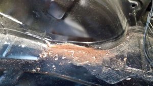

Dann nahm ich mir den Kofferraum vor , dort fand ich plötzlich etwas Wasser in der Reserveradmulde.
Habe dann eine Roststelle gefunden und gehofft das Wasserproblem ist Geschichte, aber nach 4 Wochen Regen/Regenfahrt wieder ein wenig Wasser.
Nach wochenlangem Suchen mit Gartenschlauch und Regenfahrten ….. das Wasser kommt durch 2 Schraubbefestigungen der Stoßstange, weil die vom Vorgänger nicht richtig montiert wurde!!
Hier war nur eine ganz kleine Roststelle erkennbar.
Der Rost saß unter der Dichtmasse , ich konnte die Blechnaht leicht auseinanderbiegen und hatte dann Sicht auf den Reifen!
Die Restauration/Reparatur erfolgte dann von beiden Seiten.

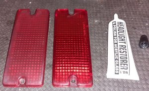

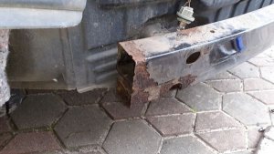

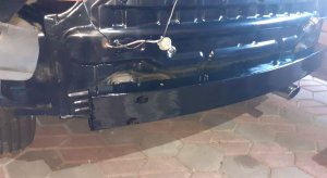

Weiterhin brauchte die hintere Stoßstangenträger dringend mal die Schleifscheibe !
Dann beim gründlichen Putzen der Einzelteile gleich mal die Nebelschlussleuchten poliert.
Den Anhang 6776 betrachten
Den Anhang 6777 betrachten
Den Anhang 6778 betrachten

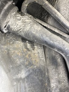

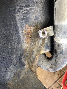

heute mal hinten die Verkleidung komplett abgenommen im Radhaus.
Bilder hänge ich dir an. Wo hast du deinen schweller her?
Hab unten auch mal die obere Schicht abgemacht und sauber gemacht und mal hohlraumversiegelung eingesprüht.

Wie ich weit oben beschrieben hab , geht die Rostsuche in den Radkästen mit der Druckluftpistole echt gut.
Hast du auch Durchrostungen unter der Schwellerverkleidung ? ….Fodos,,?

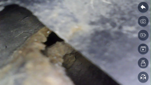

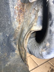

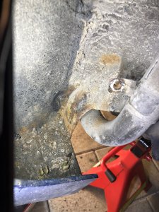

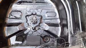

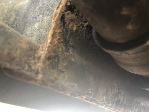

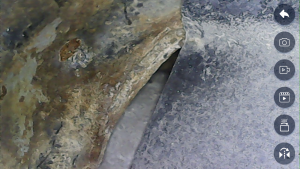

danke dir, dann werd ich mal beim
Eric anfragen. Hast du es abgeholt oder zusenden lassen? muss ich mal mit der druckluftpistole schauen, unten schweller sieht es nur leicht oberflächlich aus, so wie ich das gesehen habe.
In einem der stopfen weiter vorne sind wir mit der Kamera da rein, da hat man nichts gesehen, außer hohlraumversiegelung. Ich kann leider nicht so arg unter die schwellerverkleidung schauen, da ich die wingswest schweller dran habe.
Die Bilder haben wir noch hinten am Radlauf gemacht.
BD3D616A-95C8-40AF-A2D5-48C897E3E847.png 185934DA-ED5D-4855-9FD1-4373E4DBEA7D.png

Sieht ja alles nicht mehr so toll aus mit der Oberfläche/Rostschutz auf deinen Bildern.
Aber wenn du keine Durchrostungen hast ist es halt nur ein Fleißarbeit .
Wenn du eine Kamera zur Verfügung hast ….. unter der Einstiegsleiste der Türen sind einige Löcher für die Kamera.( also von oben in den Schweller gelangen)
Dort kannst du mit einer Kamera auch direkt in den Schweller schauen. (ich hatte von dort aus auch mit Versiegelung gearbeitet)
Sind das auf dem zweitem Bild Durchrostungen ??
Wo genau am Auto ist diese Stelle?
das war radlauf innen, wo wir hin sind, auch mit ner Kamera. Stimmt das mit der einstiegsverkleidung kann ich machen, weil unten vom schweller haben wir nichts gesehen.

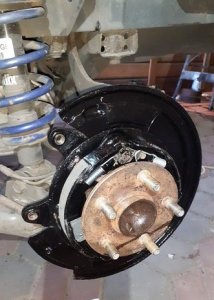

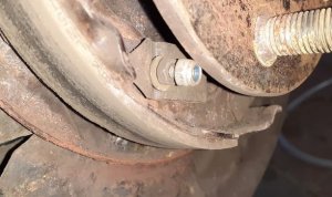

habe noch einen Nachtrag vom letzten Herbst.....
Die hinteren Bremsen sind gut durch die HU-Prüfung gekommen ,
aber die Feststellbreme/Handbremse hat es nur gaaanz knapp geschafft.
Auch habe ich bemerkt das es manchmal beim rückwärts Fahren etwas schleift oder kurz ruckelt.
Habe auch einen echten Fehler gefunden ..... ein Murkser war hier am Pfuschen !
...die Schraube mit Stoppmutter und Kontermutter war völlig Lose ,so das die Bremsbacke seitliches Spiel hatte und zum verkanten neigt.
Die Schraube gehört dort ja gar nicht hin !!! Sowas ist lebensgefährlicher Murks !
Die Feder die da drunter ist , ist auch völlig platt und ohne Funktion !
Hier noch das überholte Ankerblech und komplett erneuerte Bremse (außer Bremssattel)
Für so Cent-Artikel riskieren manche Geizkragen oder junge Leute dann ihr Leben mit der oben gezeigten Bastelei !
Leider werden im Online-Shop nicht gleich die Zubehörteile mit angezeigt und somit auch mal vergessen!
Leute wenn etwas fehlt dann bestellt das sofort nach und bastelt nicht an wichtigen Komponenten wie Bremsen/Fahrwerk/Lenkung herum !!
..... hier mal ein Foto und ein link zu solchen Teilen ...:
....kostet keine 6,-€ der gesamte Satz !!
https://www.pkwteile.de/autoteile/t...ica-zzt23/14169/15091/zubehorsatz-bremsbacken
