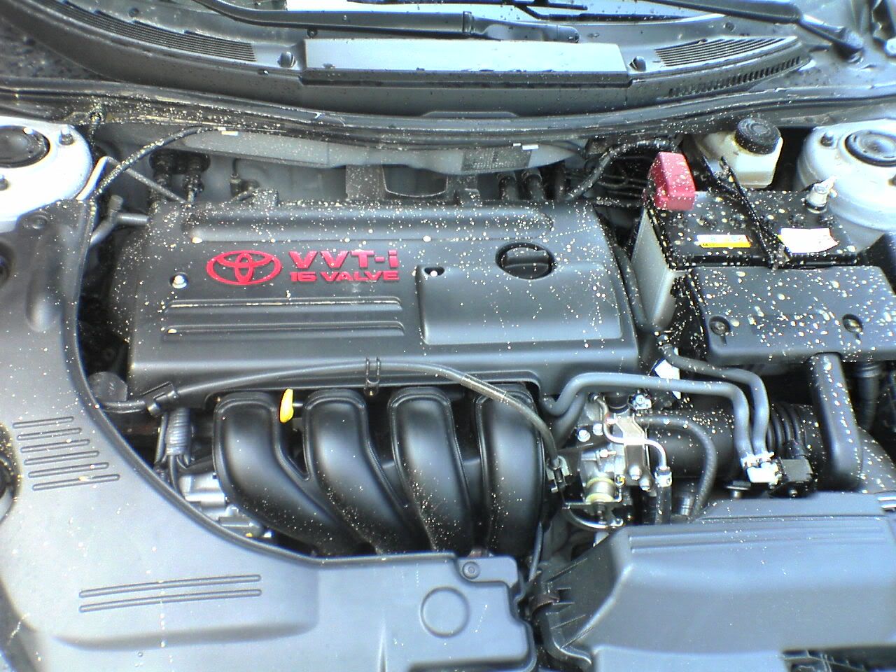

basher? darf man eigl mal fragen wie tief das wasser war?

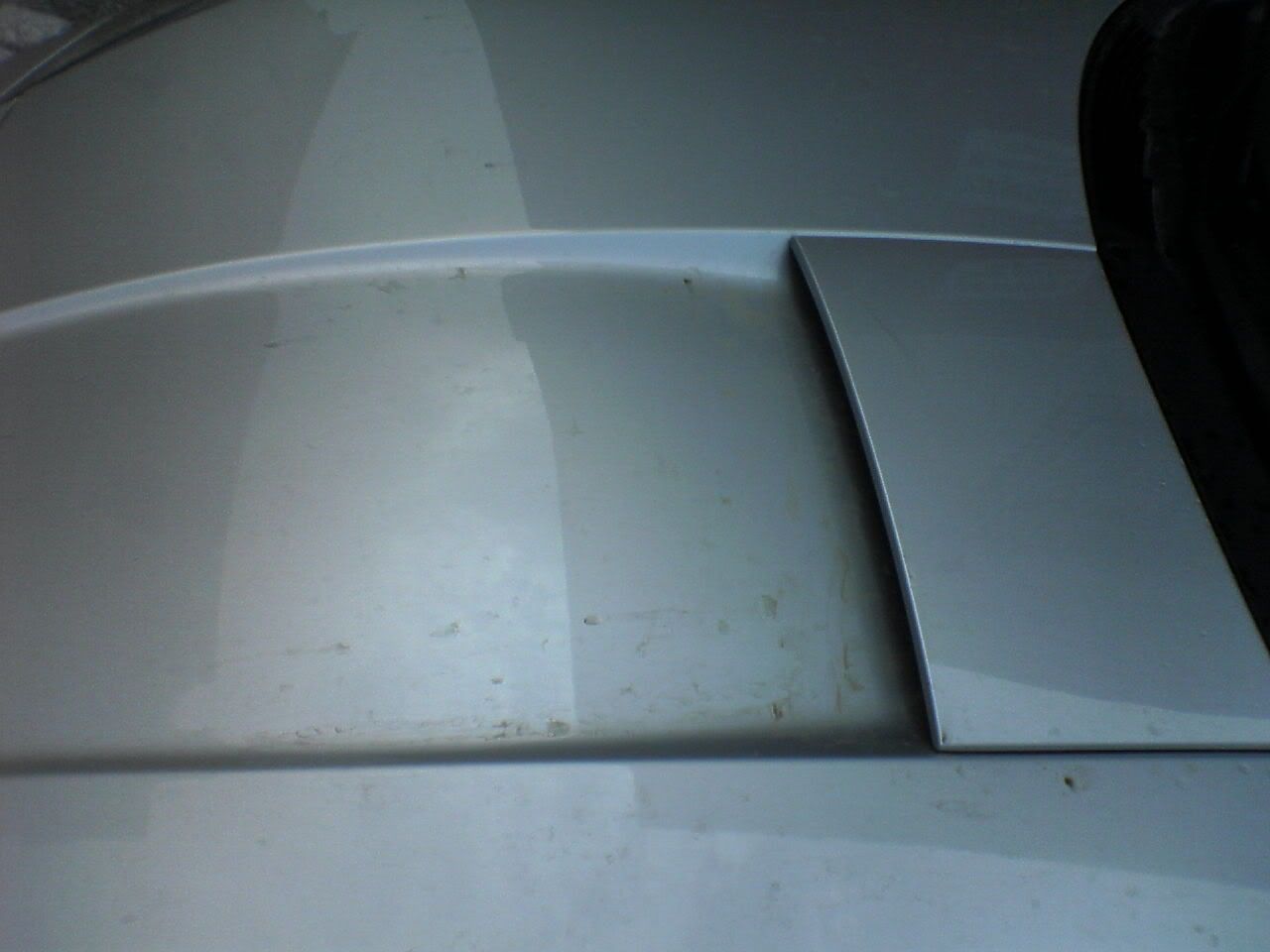

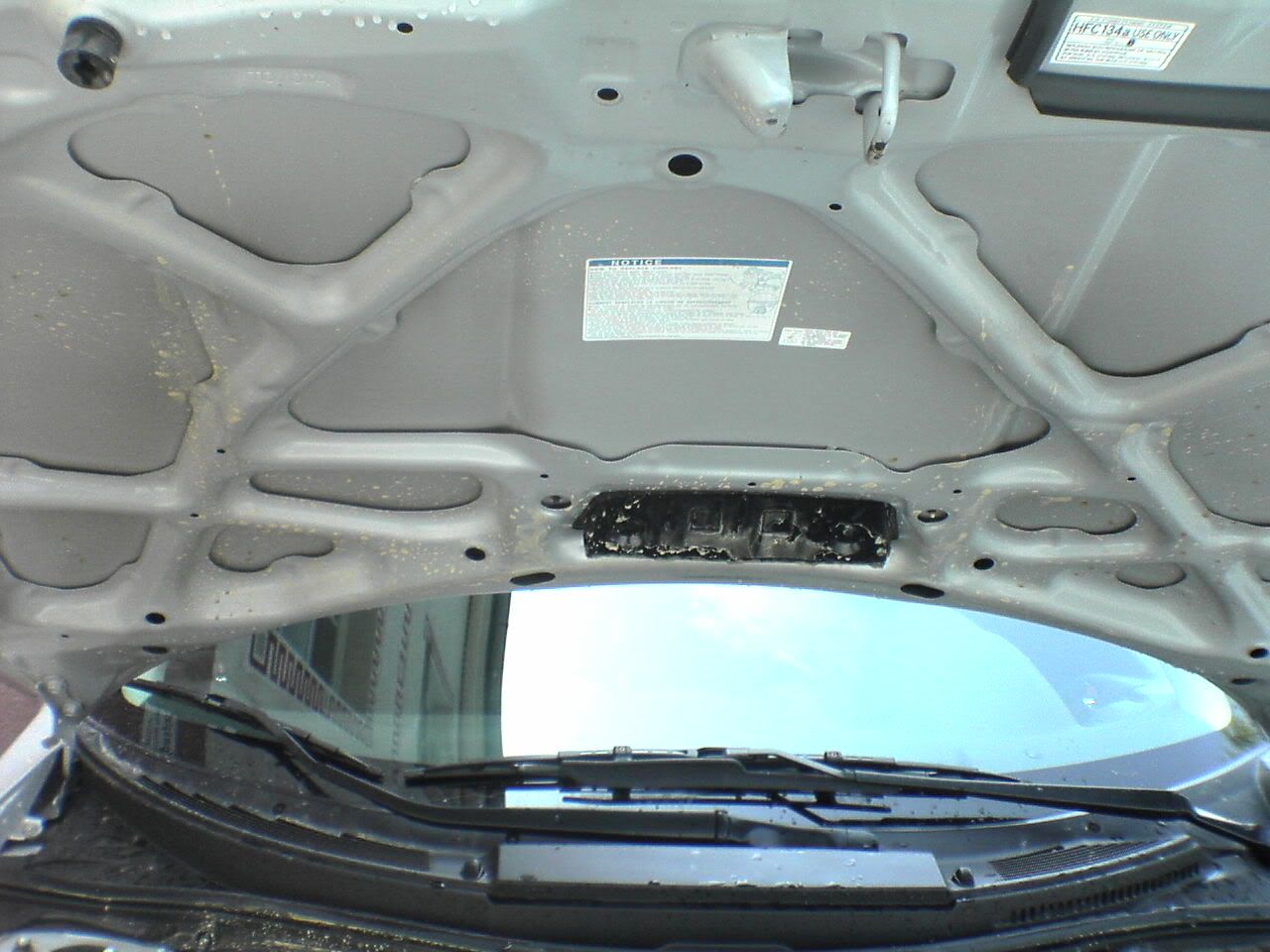

hatte am 13.06 auch eine schöne begegnung mit einem abgerutschtem hang und stand danach neben der straße... habe die wasserfläche aber zum "glück" nur rechts erwischt und der stoßfänger ( stock ) war im wasser... das ergebniss sa dann so aus
wenn man sich das so vorstellt bietet die celi viele schöne löcher... der rest der bilder is nix geworden da es alles nass war... am nächsten tag sah das auto aus das mich leute fragten ob ich nen feldweg mit 100 gefahren bin...
wünsche dir auf alle fälle viel glück das das wieder wird und das nicht all zu hohe kosten auf dich zu kommen :)
