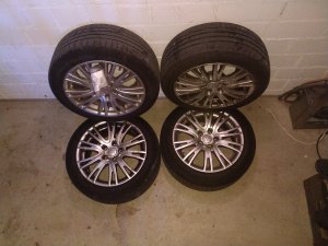

Das Problem war, wie du schon gesagt hast, dass ich 2017 eine enge Kurve etwas zu schnell genommen habe und dann Richtung Kurvenäußeres gerutscht bin. Obwohl das ganze bei unter 30km/h passiert ist, waren Felge, Querlenker und Koppelstange nicht mehr zu gebrauchen. Während der Arbeit an Querlenker und Koppelstange, die ich wie alle nachfolgenden Teile beidseitig gewechselt habe, hab ich mir bei "Felgenoutlet" neue 17 Zoll Autec Wizards mit Hankook Ventus S1 Reifen bestellt. Die wurden als Komplettrad fertig gewuchtet etc. geliefert und direkt montiert sobald der Rest fertig war. Und ab da ging es los, genau wie oben beschrieben, dieses scheiß Zittern. Das hat besonders auf Langstrecke richtig genervt, weil die Arme davon auf Dauer taub werden und sich der Wagen einfach unruhig anfühlt.
Also hab ich mir in Folge meiner Fehlersuche und anderer Reparaturen in den kommenden drei Jahren unnötigerweise die vordere Aufhängung komplett neu gegönnt:
Es wurden jeweils beidseitig in der Reihenfolge Querlenker, Koppelstangen, Dämpfer, Domlager, Gummiteile am Stoßdämpfer, Traggelenke, Spurstangen, Spurstangenköpfe, Bremsscheiben+ Beläge, und die Antriebswelle rechts getauscht. Währenddessen gab es mehrere Achsvermessungen bei denen dann noch rausgekommen ist, dass hinten die Exzenter alle komplett fest waren. Also wurden die auch noch getauscht, hinten neue Buchsen eingepresst und wiederum alles vermessen und eingestellt. Half trotzdem nichts.
Nachdem ich dann 2019 beim CRX_Fan für das T25 Big Brake Upgrade war, hat der das Zittern auch direkt bemerkt und wir haben vereinbart als quasi letzte noch nicht Neuteile Radnabe und Radlager zu wechseln. Und im Endeffekt waren es dann doch die neuen Reifen!
Ich werde mich dann also in den nächsten Ferien mal nach so einem Reifen Fachbetrieb umschauen und die Reifen richtig vermessen lassen. Ergebnisse poste ich dann gerne noch!
Trotz allem haben die ganzen Reparaturen unter Anleitung oder mit direkter Hilfe von Ben wie immer ne Menge Spaß gemacht, ich hab wirklich viel gelernt und ne komplett neue Aufhängung ist sicher auch eine gute Investition in die Zukunft der Celica :D
