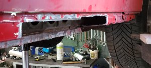

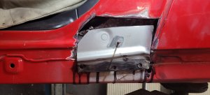

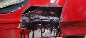

Ben das weiß ich doch. Briefmarken kleben ist blöd. Hätte gerne die beiden Schweller raus und neue rein. Das es nicht ewig hält ist mir bewusst.
Jetzt ist das geschafft jetzt müssen neue Stoßdämpfer vorne und hinten rein dafür muss aber die Hinterachse erneuert werden wegen Spureinstellung ist natürlich alles vergammelt an schrauben.

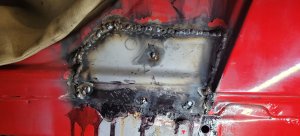

Das größte Problem ist, dass häufig einfach die Löcher mit Abdeckblechen verschlossen werden. Anschließend wird mehr oder weniger lieblos Hohlraumversiegelung eingesprüht, ohne zu prüfen, welche Stellen durch die massive Hitze beschädigt wurden. Hauptsache, es ist irgendwie zu, irgendwas ist drauf, und man kann wieder fahren – und die Plakette klebt.
Wenn man sich nach den Schweißarbeiten jedoch die durch die Hitze entstandenen Schäden genau ansieht, diese beseitigt und anschließend eine neue Schutzschicht systematisch und ordentlich aufträgt, kann die Reparatur auch langfristig halten. Auch besser als vom Hersteller, weil da ist nämlich der große Unterschied. Er nimmt sich auch die Zeit nach dem Schweißen, es vernünftig zu machen
(Aber auch nur aus Garantiegründen).
Ich würde nach den Schweißarbeiten meine Methode mit dem Hochdruckreiniger, Rostumwandler sowie einer Kombination aus Brunox und Owatrol anwenden und dann beobachten, ob der Rost erneut auftritt – was ich eher nicht denke.

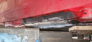

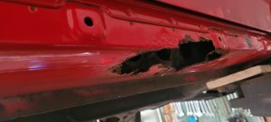

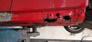

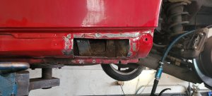

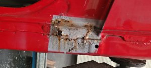

Wir haben großzügig alles rausgeschnitten dann alten Dreck rausgepustet mit Rostumwandler geflutet. Dann alles zu geschweißt. Als nächstes kommt wieder Rostumwandler rein. Dann Owatrol. Ich hab die Möglichkeit regelmäßig alles einzujauchen. Mal schauen wie lange es gut geht. Das an der Fahrertür ist das schlimmste da haben wir alles erdenkliche getan.
Wenn es 4 Jahre gut geht Glück gehabt wenn nicht dann nicht.
AutobahnA1
18. April 2015
296
20
Sieht wie Fertan aus. Das Problem ist das bei Fertan der Überschuss abgewaschen werden muss. Sonst frisst das Fertan selbst am Blech. Schon mal was von Schafswollfett gehört? Gibt es zähflüssig und als Paste. Das Fett ist extrem kriechfähig. Jeden Sommer wird es von den Temperaturen wieder flüssig und kriecht. Habe ich seit Jahren in meinen Schwellern und unten in den Türen. Im Sommer kann ich ich die unteren Türkanten regelmäßig abwischen. Läuft durch die Ablaufschlitze raus und kriecht ca. 5 cm den Lack rauf. Unter den Schwellern kann es gerne bleiben. Das Zeug unterwandert jeden Rost, kriecht in alle Ritzen und verdrängt Feuchtigkeit. Riecht im Sommer aber auch immer etwas nach Schaf. Wird aus der Wolle von Schafen gelöst, wo es das Fell wasserfrei hält. Ein Schaf mit Kiloweise Wolle würde sonst bei Regen vom Gewicht zusammenbrechen.
