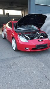

War nun ne seeeehr lange Zeit nicht hier online, sorry.
Ja, der Turbo ist verbaut und der Motor läuft. Warte seit Oktober 2016 auf das Mapping... bei der Firma verzögert sich eins nachm andren und wenn wir dann mal bis zum Prüfstand kommen, is wieder was, was noch korrigiert werden muss. Undichtigkeiten im Ladeluftsystem, Wackelkontakt im ECU Kabelbaum, diverse Schläuche die geleckt haben und zuletzt Turboschaden. Nun einmal alles neu was gezickt hat und noch eine Runde Prüfstand dann ab zum TÜV.
Wer das ganze gern weiter verfolgt sucht am Besten über die Facebook Gruppe oder schreibt mich direkt in Facebook an.

Was lange währt wird endlich gut...?
Die Abstimmung ist fertig und die Celi läuft nach Prüfstand nun auf 0,6 bar mit 261,85PS und 301,08nM.

Hab eine dicke Metallkopfdichtung mit APR Bolzen verbaut. Sonst ist der Motor Stock.
Ich strebte allerdings eher die 250 PS an. Dass ein wenig Spielraum beim Mapping ist, war mir bewusst, allerdings hatte ich letzten Samstag auf den Toyota Days 270PS am Prüfstand :eek:
War sooooo jetzt nicht ganz geplant :rolleyes: :D
Puh...sehr schwer einzuschätzen, da wir die Celi von Grund auf wieder fit gemacht haben. Achsen sandstrahlen, PU Buchsen, Kühler neu, Klimakondensator neu, Bremsen neu, Kupplung neu, Motor neu abgedichtet, neue Steuerkette, neue Kolbenringe etc. etc. etc.....
Der reine Turboumbau sollte mit Mapping, Abgsagutachten und TÜV bei ca. 9000€ liegen. Dazu sollte man betonen, dass ich das meiste über die Jahre gebraucht gekauft hatte. Das zweite Steuergerät mit 1000€, der dritte Turbo mit 900€, der Kat mit 400€ und lauter so Sachen haben nochmal gut zugeschlagen.
Da ich keine Kosten für den Einbau hatte, bin ich sogar noch günstig weggekommen :rolleyes:
