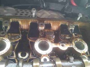

Ok ein Problem ist schonmal festgestellt. Wenn man von vorne auf dem Motor schaut, bei der hinteren Nockewelle der zweite Zylinder von rechts, da geht der linke Hydrostößel nicht mehr nach oben....

Hier mal ein Bild, da kann was nicht richtig sein...^^
Wir hingen jetzt etwas beim Zylinderkopf. Die rechte Seite ist lose, aber wo ist der links och alles befestigt? Muss der Motorhalter da schon ab?

Warum nehmt ihr denn den Motor auseinander??
Ich dachte Ihr wollt den Motor nur komplett ausbauen und einen neuen einsetzen?!
Du musst zum ausbauen des Motors nichtmal den Ventildeckel abschrauben!!
Alle Halter abmontieren (Motor mit Kran sichern), Kabelbaum und Verbindungen soweit trennen, Abgaskrümmer lösen, Spritleitungen lösen, Klimakompressor abmontieren, Kühlleitungen lösen, Ansaugbereich entfernen.
Schaltseile lösen, Antriebswellen aus dem Getriebe entfernen.
Den Motor könnt Ihr dann komplett mit dem Getriebe nach oben ausheben!

Danke Frank, bevor wir den Motor weggeben wollten wir aber nochmal schauen ob nur der Zylinderkopf bzw. die Ventile was abbekommen haben oder auch die Kolben.
Edit: Klingt aber so als wäre es leichter das erst zumachen, nachdem der Motor draussen ist.

hmm...also wenn es nicht mehr drauf ankommt, Du also quasi eh planst, ihn komplett zu tauschen und ihn nur aus Interesse zerlegen willst, kannst Du das natürlich tun. Wenn Du den Motor aber zerlegen und auch wieder zusammenbauen möchtest, kann ich persönlich nur davon abraten, weiter zu machen, da dort doch weitreichende Kentnisse und auch Spezialwerkzeuge und Unterlagen von Nöten sind! Alleine die NW Steuerung wieder passend aufzulegen und die NW Verstellung wieder einzusetzen ist nicht ohne...auch werden Messwerkzeuge benötigt um überhaupt sicher zu gehen, ob alles noch i.O. oder eben nicht ist!
Meine Empfehlung: Bau den Motor komplett aus und setze einen neuen ein, oder lass den ausgebauten Motor dann von einem Fachbetrieb zerlegen und überpürfen bzw. instand setzen!
Der einfache Austausch des kompletten Motors ist mit Standard Werkzeugen und einfachem handwerklichem Geschick mit etwas Schraubererfahrung gut zu realisieren!
Einzig beim Umbau des Getriebes sollte man noch Zentrierwerkzeug für die Kupplung besitzen, wenn man das umbaut!

Mehr als den Zylinderkopf wollten wir auch nicht ausbauen. Bis dahin sollte der Zusammenbau auch noch möglich sein.
Es wird wahrscheinlich sowieso darauf hinauslaufen, den Motor beim Instandsetzer komplett neu aufzubauen. Wenn er dann zurück kommt, muss er ja "nur noch" eingesetzt werden.

"Nur" ZK ist gut! :D Dann muss Kette und Co. runter!
Wendet Euch mal vertrauensvoll an CRX_Fan. Der hat eine grosse Sammlung an Unterlagen und Schraubererfahrung. Die Unterlagen werdet Ihr brauchen!

Glaube mir es ist wirklich besser. Nockenwellen raus und alles...das sollte man schon ein paar mal gemacht haben.
Kannst ihn trotzdem mal anhauen, der hat die ganzen deutschen Unterlagen.

wenn das so aussieht haben kolben und ventile gekuschelt. Da muss eh geguckt werden ob die kurbelwelle nen schlag hat. Daher, gleich den ganzen Motor raus.
Sieht genau nach dem aus was ich angemerkt habe.

ich habe ein Angebot von der Firma Motorentechnik Weiss, die meinen kompletten Motor instandsetzen würden. Das werde ich wohl auch in Anspruch nehmen, jedenfalls werde ich den Motor nicht weiter auseinanderbauen bzw. hab ich das auch nur getan, um mir ein Bild vom schaden zu machen. Da ich weder das passende Werkzeug noch die nötigen Kenntnisse für eine Motorinstandsetzung habe.
