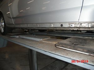

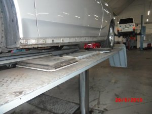

Moin,
schöne Beschreibung der nötigen Autopflege und des Zustandes des Toyota Celica !
Hatte deine Celi auch diese Löcher/Spalten vorn und hinten an den Schwellern ,
und wenn ja ….. wie hat die Werkstatt das Salz/ den Dreck aus den Schwellern bekommen ?
Und wenn du alle 2 Jahre zum Lacker musst ……… wie lange hält deren Korrosionsschutzmaßnahme ?
Frage an alle :
Gibt es Hohlraumschutz/Versiegelung der auch gegen vorhandene Salzablagerung ankommt ?

Frage an alle :
Antwort vom Korrosionsschutzdepot :
Zuerst würde ich es versuchen den Dreck mit Druckluft raus zu blasen.
Wahrscheinlich gibt es dort keine andere vernünftige Möglichkeit Dreck zu entfernen, ohne übermäßig großen Aufwand.
Nach dem Reinigen würde ich als Hohlraumkonservierungsmittel Fluid Film Liq. A empfehlen.
Das ist ein dünnflüssiges Schutzmittel, das dauerhaft kriecht, vorhandenen Rost stoppt, Dreck unterwandert und blanke Stellen konserviert.
Fluid Film Liq. A schützt einen Hohlraum circa 4 Jahre danach müsste man nacharbeiten.
Wichtig ist, dass man reichlich Fluid Film überall aufträgt, damit es dem Dreck gut entgegenwirken kann.
….ich hatte bis jetzt auf dem Plan so alle 2 Jahre mit dem Ovatrol-Spray und der zugehörigen Sonde die Hohlräume nachzuarbeiten …..
Keine Ahnung was besser ist....
8.032
874
So in etwa mache ich das reinigungstechnisch bei Hohlräumen auch.
Ich nutze allerdings vorab lange Tüllenbürsten, die durch die Stopfen passen, mit flexiblem Stab bzw. wenn man auch grössere Eingänge z.B. in die Schweller vom Innenraum aus hat, auch richtig breite Rundbürsten.
Tüllenbürsten, Rundbürsten (auch Schlauch,- und Rohrbürsten genannt) gibt es sogar bis zu mehreren Metern Länge.
In die Schweller sprühe ich vorher einen aktiven Schaumreiniger, der auch nach einer kurzen Zeit rückstandsfrei verdunstet, ähnlich wie Bremsenreiniger. Bremsenreiniger verdunstet aber zu schnell für die Reinigug.
Mit der Tüllenbürste und dem Schaum reinige ich dann soweit es geht. Danach nehme ich dann noch mit einem "Mäuschen" (Lange Tüllenbürste mit Fasern) den restlichen Schmutz und Feuchtigkeit auf.
Dann trocke ich mit Druckluftpistole und mit langer Lanze alle Stellen - die Restfeuchte verdunstet wie gesagt relativ schnell dadurch.

ich verstehe nicht ganz was diese Belehrungsversuche von dir an mich für eine Ursache haben !
( komme ich so unwissend rüber :()
Zitat :
Das grade Dichtmasse mit der Zeit aushärten oder sich auflöst abnutzt muss einem klar sein.
Ich nehme an das in dem Übergang auch mal Dichtmasse war sie mit der Zeit aber verloren gegangen ist.
Grade wenn die den Hersteller oder das Produkt wechseln kann das immer mal sein.
Es muss dich doch verwundern das die Dichtmasse nur an diesen wenigen Stellen herausgefallen sein könnte !! 95% aller Dichtmassen an der Karosse sind demnach völlig fehlerfrei .... bei alles Celica´s T23 nur immer wieder diese an den 1-3 Stelle nicht ??
Was ist denn jetzt deine Meinung wirklich ???
Oben glaubst daran das im Werk alles super geschützt war,
und im letzten Satz wunderst du dich das es bei deiner FL so ist ??
Die Ritze ist dort auch verschlossen was mich bei einem FL gewundert hat.
Dann schreibst du :
Weil sollte deine Vermutung richtig sein das dort keine Dichtmasse vorhanden war,
wäre es sicher eher aufgefallen da der Rost nicht bis 2019 gebraucht hätte um den Schweller kaputt zu kriegen.
Also Ben vermutet das ja jetzt auch wie du sicher weiter oben mitgelesen hast.
Warum rostet es nicht sofort an der Stelle wenn dort Wasser und auch mal Salz hinkommen :
Wie du aus meinen Fotos erkennen könntest sind die Schweller innen in Wagenfarbe lackiert.
Wenn also z.B. Dach/Haube nicht von außen anfangen zu rosten weil guter Lack drauf ist,
warum dann jetzt die Schweller ?? --->
Es fängt dort zuerst an mit Rosten wo der Lack durch kleinste Bewegungen ( z.B. Erschütterung od. thermische Belastungen)
kleine Risse bekommt. Und da sind Verbindungen/Überlappungen naturgemäß die neuralgischen Punkte. Und an den Schwellern rostet unser Liebling genau an solchen Überlappungen (vorn sind es drei Bleche übereinander) So solide wie Toyotas gebaut sind entstehen solche Risse nicht gleich beim Neuwagen! Auch ist der Stahl sicher nicht schlecht und rostet langsam durch ..... es wird sicher 5-10 Jahre dauern .
Weiterhin sind die Durchrostungen der Schweller nicht erst seit gestern sondern eher schon 2-5 Jahre durch.
