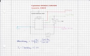

LM358 besser nicht im Auto (draußen) nutzen !
LM358 0-70°C Arbeitsbereich
besser LM258 -25 bis 85°C
Preisunterschied einige 10Cent
Mit dem LM358, genau so wie dem LM258 würde die Schaltung eh nicht im Auto funktionieren, steht auch auf der ersten Seite.
Mit dem vorgeschlagenen Lmc6062 bzw. TS912 ist man Temperaturtechnisch mehr als im grünen Bereich
Zitat :
Die Steuerung verstärkt das Signal im Leerlauf von 0,57V auf ca. 1,5V und bei Vollgas von 3,92V auf ca. 10,3V. Sollwerte des Tempomat ECU Eingangs sind im Leerlauf unter 2V und bei Vollgas 10-14V. Werte passen also gut.
....das könnte bei den genannten Spannungen dann doch schon funktionieren ..... oder warum sollte es nicht.
"Large output voltage swing 0 V to (VCC+ - 1.5 V)."
https://www.mouser.de/Semiconductor...s/LM258-Series/Datasheets/_/N-4h00g?P=1yyhfx3
Ich wollte auch keineswegs klugscheißen ............. ich wollte nur das auf dieser Seite geschriebene ergänzen/kommentieren!
Hatte deine Erkenntnis auf Seite 1 nicht gelesen .......!

Ich wollte dich da auch nicht blöd anmachen, sorry falls es so rüber gekommen ist.
Laut Datenblatt müsste es rein von der Funktion her auch mit dem Lm258/358 gehen.
Bei meinen damaligen Tests waren noch die 12V als Ziel angesetzt bei Vollgas.
Aufjedenfall wurden die mit dem LM nicht sicher erreicht, deswegen auch der Wechsel zu einem Rail to Rail OP.

Meh, das hab ich natürlich nicht bedacht. Naja, der LMC6062 ist jetzt über Ebay geordert, ich hab ihn eh nicht bei Reichelt gefunden.

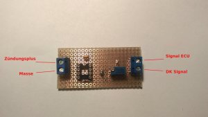

Ich hab mir heute mal den Schaltkreis zum testen zusammengelötet. (mit den fäschlicherweise bestellten ICs)
Jetzt muss ich mir nur noch überlegen wie ich Teste, moment überlege ich mir noch mir wieder etwas elektrik anzulesen, um einen Schaltkreis für die Testversorgung zu basteln.
Muss ja am Ende nur 12V auf Auto Plus und variabel auf den zu verstärkenden Eingang liefern.
Das sollte sich ja mit einem Potentiometer bewerkstelligen lassen, zumindest in meinem Laien-Kopf.
Verwenden wollte ich ein 12V Netzteil.
